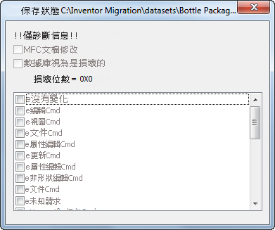

- 在「關於 Autodeak Inventor」對話方塊中,按一下 Ctrl+D 以查看移轉旗標。請參閱圖 1 和圖 2。
圖 1 - 需要移轉
圖 2 - 不需要移轉

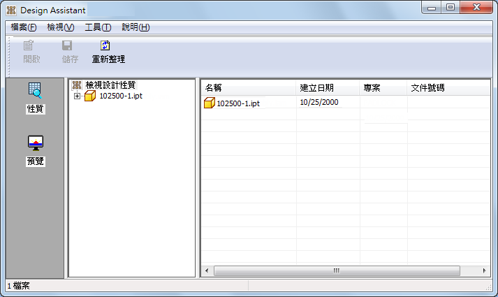

- Design Assistant 會展示未移轉檔案的清單

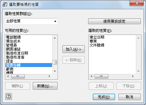

- 開啟檔案或整個資料夾。在 Design Assistant 中,選取「檢視」,然後按一下「自訂」以加入名為「需要移轉」的欄。請參閱圖 3 和圖 4。
圖 3
圖 4
註: 選取「檢視」>「詳細資料」,以檢視性質欄。
可以直接在 Inventor 中開啟 Design Assistant 中的檔案
