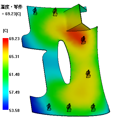

檢閱零件溫度結果
在此工作中,您將解釋「溫度,零件」結果。這些結果表示零件表面溫度在整個模具週期中的平均溫度。
  1. 按一下「溫度,零件」結果。
    此結果表示模具表面或塑膠/金屬介面的週期平均零件溫度。非晶材料 (例如此處使用的 ABS) 的溫度變化介於目標溫度的 +/- 10°C 之間時最佳。在本案例中,目標溫度為 50°C。最高溫度與最低溫度的溫度變化小於 20°C,這很好。但是,即使是零件的最低溫度,也高於指示冷卻劑溫度的目標,本案例中的 25°C 過高。
