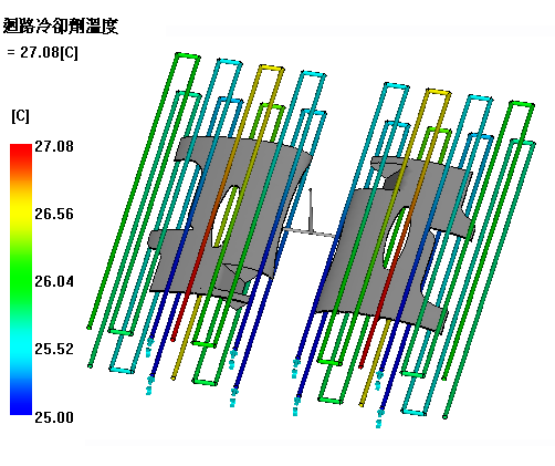

在「研究工作」清單中,按一下「迴路冷卻劑溫度」。
溫度的增量小於 2 - 3°C 時最佳。兩個母模仁迴路是指示冷卻設計的變更可取之準則的上限。
