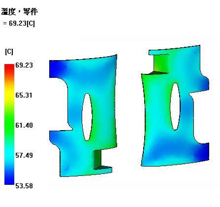

在此自學課程中,您將針對面板上的雙母模仁工具,設置並執行冷卻分析。冷卻分析可計算穩定狀態,即整個模具週期的平均溫度。至少要對零件、模具邊界與冷卻通道進行塑型。使用此方法,可以輕鬆修改冷卻通道的位置,以查看冷卻通道位置的影響。此自學課程將使用在保壓分析自學課程中完成的零件、饋送系統與模具邊界的模型。您不必完成保壓分析自學課程,亦可完成此自學課程,但是要檢閱相關步驟。如果您要檢閱上一個自學課程,請按一下此處
