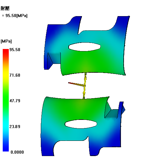

檢閱壓力結果
在此工作中,您將檢閱「射壓」結果。
  1. 在「研究工作」清單中,按一下「射壓」。
  2. 按一下「結果」 > 「動畫」 > 「播放」,以播放結果動畫。
  3. 根據需要進行旋轉、平移和縮放,以查看結果。
約有 1/3 的模具充填壓力施加於流道系統。如果模型包含流道系統,射壓在低於約 75% 的成型機能力時最佳。如果您不知道要使用的特定機器,則假設機器的抗壓能力為 140 MPa,這是保守方法。將射壓限制為 100 MPa 是要遵循的一個很好的準則。此工具的射壓剛好低於此量。
