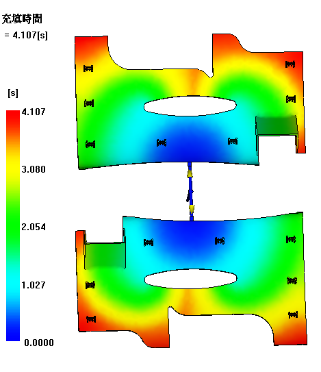

檢閱「充填時間」結果
在此工作中,您將檢閱「充填時間」結果。
  1. 按一下「首頁」 > 「結果」,以顯示「結果」功能區。
  2. 在「研究工作」清單中,按一下「充填時間」。
  3. 按一下「結果」 > 「動畫」 > 「播放」,以播放結果動畫。
  4. 根據需要進行旋轉、平移和縮放,以查看充填陣列。
母模仁之間的充填將保持平衡,並且充填時間在 4 秒以上。
