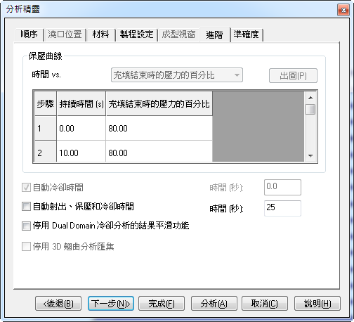

  1. 按一下「首頁」 > 「成型製程設置」 > 「分析精靈」
  2. 不勾選「充填」。
  3. 勾選「冷卻」。
  4. 按一下「下一步」。
  5. 確認材料為「Styron EUR Magnum 3416 SC」,然後按兩次「下一步」,以顯示「進階」頁籤。
  6. 輸入 25 秒做為射出、保壓與冷卻時間。
  7. 按一下「分析」以開始分析。
