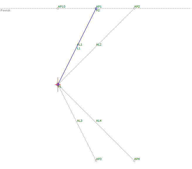

V tomto příkladu je pomocí prvku Auxiliary Point zjištěna výška cílového povrchu. Hodnota Y bodu P3 vzhledem k hodnotě Y povrchu AP1 určuje geometrii:

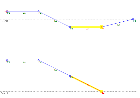

Chcete-li si prohlédnout příklad, jak pomocí řady rozhodnutí obsáhnout rozsah hodnot, otevřete následující vzorový souboru PKT:
Decision Range Example.pkt
V tomto příkladu je pomocí prvku Auxiliary Point zjištěna vzdálenost mezi P1 a cílovým povrchem. Nejprve je pomocí vzdálenosti určeno, zda je P1 v podmínce Cut or Fill. Pak je pomocí prvků Decision u větví Cut and Fill určena výška násypu nebo hloubka výkopu. Nakonec jsou P2 a L1 nakresleny ve sklonu, který byl zadán pro podmínku.
