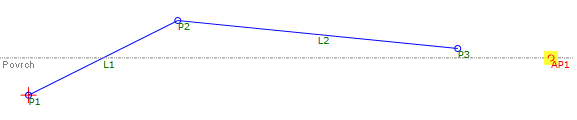

V následujícím příkladu
je AP1 pomocný bod, který je nakreslen na povrchu ve sklonu od P2. P3 a L2 jsou nakresleny v interpolované vzdálenosti mezi P2 a AP1.
