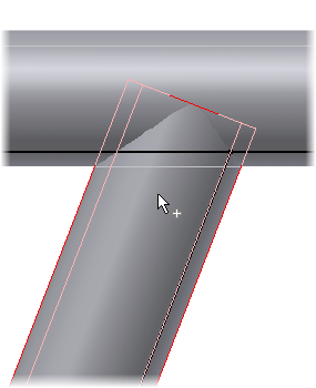

  2. Zvolte komponentu k zapuštění, což je dolní trubka.

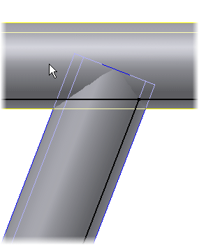

  3. Klikněte na zápustný profil, tedy na horní trubku.

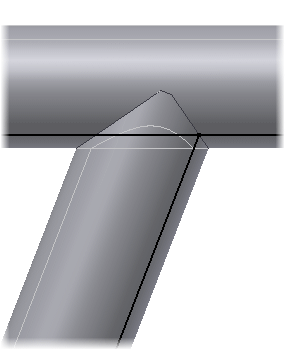

  4. Klikněte na tlačítko OK. Dolní trubka je vrubována, aby lícovala s horní trubkou.
