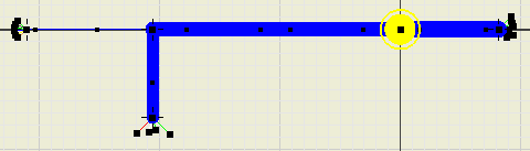

Při výchozím nastavení jsou dráty formovací desky a dráty kabelu zobrazeny jako tenké čáry. Segmenty jsou zobrazeny se skutečným průměrem.
Změňte zobrazení segmentu.
  1. V aktivním náčrtu výkresu formovací desky zvolte segment, který chcete změnit.
  2. Klikněte pravým tlačítkem myši a zrušte zaškrtnutí políčka Zobrazit jako aktuální průměr .
    Segment se změní.
  3. Opět klikněte pravým tlačítkem myši a kliknutím na zaškrtávací políčko Zobrazit jako skutečný průměr vraťte zobrazení na aktuální průměr.
