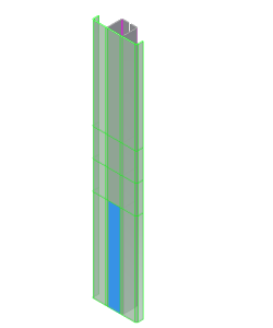

Jakmile provedete výběr, ohyb se zobrazí v rozvinutém stavu:

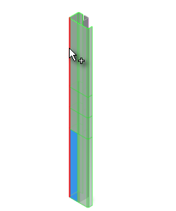

Ačkoliv nejsou k přidávání děr (které přidáte dále) tyto kroky nutné, znázorňují přidání prvku Rozvin k narovnání přímých ohybů.

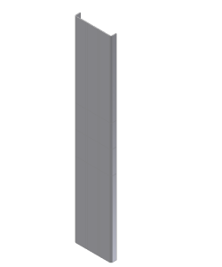

Všimněte si, že prohlížeč prvků nyní obsahuje dva prvky Rozvin – jeden pro rozvinutí dvou stáčených pro filů a jeden pro rozvinutí dvou přímých ohybů.
Nyní přidáte díru, z níž vytvoříte pole, které pro tíná (nyní rovné) plochy prvků stáčený pro fil.
