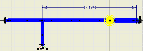

Kóta svazku
V grafickém okně klikněte na bod na pravém konci horizontálního segmentu a potom na bod segmentu ve větvi.
Přetažením zobrazte kótu a potom ji kliknutím umístěte podle obrázku.
Poznámka:
Kóty se mohou lišit v závislosti na umístění segmentu a bodů segmentu.

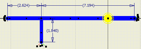

Okótujte další dva segmenty podle obrázku, pak klikněte pravým tlačítkem myši a zvolte možnost
Hotovo
