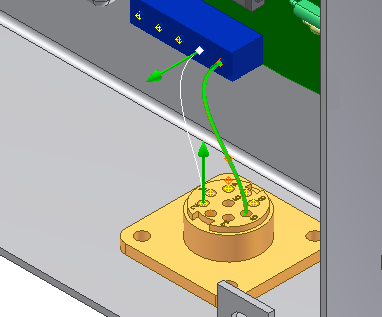

Změňte nastavení zakřivení zpět na hodnotu s přírodním zakřivením a poté přidejte další drát mezi konektory.
  1. Před přidáním druhého drátu využijte příkaz Harness Settings ke změně nastavení přirozeného zakřivení drátů a kabelů zpět na možnost s přirozeným zakřivením.
  2. Přidejte ještě jeden vodič spojující U3 Kolík 2 s J12 Kolík 2.
    Při výběru každého bodu drátu bude směrová šipka ven zarovnána s náhledem drátu a pohledem výzvy.
  3. Klikněte pravým tlačítkem a z místní nabídky vyberte položku Použít.

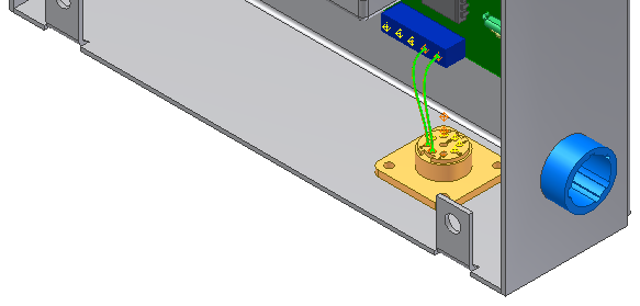

  4. Klikněte na tlačítko Storno.
  5. V prohlížeči rozbalením položku Sestava svazku1 a složky Wires a zobrazte hierarchii přidaných drátů.
  6. Vraťte se do sestavy nejvyšší úrovně.
