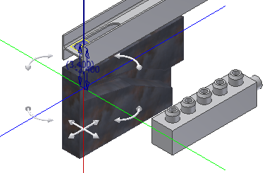

  1. Pravým tlačítkem klikněte do grafického okna a ověřte, zda je funkce Automatické kótování povolena.
  2. Kurzor ponechte nad červeným rozšířením, klikněte pravým tlačítkem a vyberte možnost Zadat vzdálenost.
  3. Zadejte do pole zadat vzdálenost hodnotu 3,4 palce a klikněte na zelenou zaškrtávací značku.
    Na obrazovce se vytvoří bod a nástroj pro  3D ortogonální trasování se zobrazí v novém bodě. Protože je nový bod libovolným bodem v prostoru, jsou tentokrát dostupné a volitelné všechny směry kromě zpětného.
