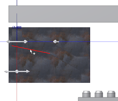

  2. Kurzor ponechte nad červenou směrovou osou nástroje pro  3D ortogonální trasování, klikněte pravým tlačítkem a vyberte možnost Rovnoběžné s okrajem.
    Systém vás vyzve, abyste vybrali lineární okraj.
  3. Vyberte lineární okraj na části trajektorie podle obrázku níže a kliknutím výběr potvrďte.
    Červená směrová osa změní orientaci do směru vybraného okraje. Zařazená referenční geometrie se přidá do složky Included Geometry v Prohlížeči modelu.

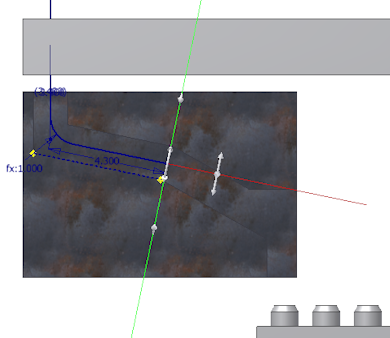

  4. Kurzor ponechte nad rozšířením, klikněte pravým tlačítkem a vyberte možnost Zadat vzdálenost. Poté zadejte do pole zadat vzdálenost hodnotu 4,3 palce a klikněte na zelenou zaškrtávací značku.
  5. Ověřte, zda daný ohyb se automaticky vkládá mezi nový a předchozí segment.

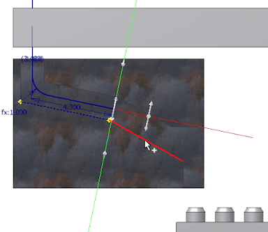

  6. U dalšího bodu opět klikněte pravým tlačítkem na červenou směrovou osu a vyberte možnost Rovnoběžné s okrajem.
  7. Vyberte druhý lineární okraj na části trajektorie podle obrázku níže.

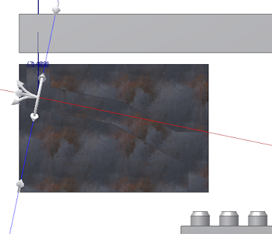

  8. Před vytvořením dalšího bodu trasy klikněte pravým tlačítkem do grafického okna a vypněte políčko Automatické kótování.
  9. Klikněte kamkoliv v dopředném směru červené směrové osy. Délka segmentu není důležitá.
  10. Klikněte pravým tlačítkem v grafickém okně a vyberte položku Hotovo.
  11. Ověřte, zda nový segment není okótován.
