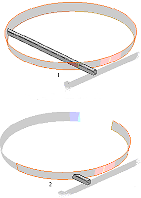

    Možná se zeptáte, proč se požaduje povrch samostatného pásu. Proč nevytvořit ve skeletu pevné těleso pásu a potom toto pevné těleso přenést jako trojrozměrné nebo povrchové těleso do podpěrné součásti?
    Všimněte si, že prvek povrchu pásu je obyčejný povrch otočený o 180 stupňů, který se shoduje v vnějším povrchem pásu. Profil podpěrné trubky se do tohoto povrchu vysune. Pokud existuje více než jedno řešení povrchu zakončení, je výsledkem vždy maximální zakončení. Příkladem může být následující obrázek.
    Pro zakončení vysunutí si můžete vybrat minimální nebo maximální řešení.
    1 – Vysunout do pásu s vysunutím 360 stupňů
    2 – Vysunout do pásu s vysunutím 180 stupňů
