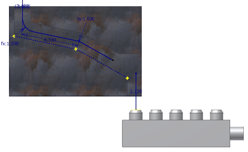

  1. Přejděte na pás karet a klikněte na kartu Trasa panel Vytvořit Trasa .

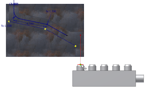

  2. Klikněte na levý kruhový otvor v součásti ventilu.
  3. Klikněte pravým tlačítkem v grafickém okně a vyberte položku Uchopit bod.

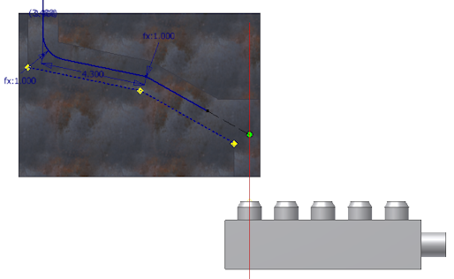

  4. Kurzor přesuňte nad poslední segment, který jste vytvořili v předchozím cvičení.
    Zobrazí se přerušovaná čára znázorňující bod uchopení od kurzoru k bodu náhledu. V průsečíku čáry a osy je zobrazen bod náhledu.
  5. Po zobrazení přerušované čáry a bodu průsečíku klikněte na šikmý segment a nastavte uchycený bod trasy.
  6. Klikněte pravým tlačítkem myši a vyberte položku Hotovo.
