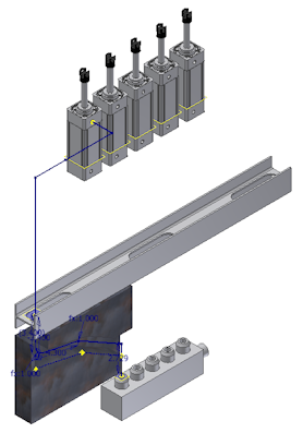

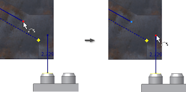

  1. Přejděte na pás karet a klikněte na kartu kartu Trasa panel Vazba Totožná .
  2. Vyberte dva samostatné body trasy podle obrázku níže.
    Samostatné náčrty vytvoří uzavřenou trasu.
  3. Klikněte pravým tlačítkem v grafickém okně a vyberte položku Hotovo.
  4. Vedle trasy se zobrazí ikona chyby.
    Umístěním vazby totožnosti vznikne mezi dvěma segmenty nepovolený úhel (ani 90, 45 ani složený 135°), takže v trase je chyba. V následujícím cvičení vytvoříte ohyby, kterými se porušení opraví.
