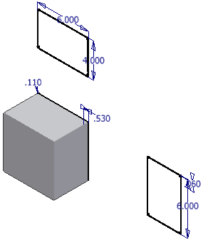

Dále vytvoříte zaoblení na dvou smyčkách hran přední a zadní plochy. Stejně jako předtím, při určování velikosti zaoblení odkazujete na kóty obsažené v načteném náčrtu.
  1. V prohlížeči rozbalte prvek součásti s názvem Vysunutí1.
  2. Klikněte pravým tlačítkem na možnost Náčrt1 a poté vyberte možnost místní nabídky Viditelnost.
  3. Klikněte na příkaz Zobrazit vše.
  4. Klikněte na příkaz Zaoblení na pásu karet, nebo klikněte pravým tlačítkem a vyberte ve směrové nabídce možnost Zaoblení.
  5. Vyberte přední smyčku hran krytu (hrana naproti plochy s náčrtem).
    Náhled zaoblení je zobrazen v grafickém okně.
  6. Zvýrazněte hodnotu Poloměr v dialogu Zaoblení nebo klikněte do textového pole v zobrazení na kreslicí ploše a vyberte hodnotu poloměru 0,110 definovanou konstruktérem, který původně vytvořil výkres DWG.
  7. Kliknutím na tlačítko OK vytvořte zaoblení.
