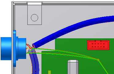

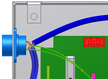

Předefinování spojky podél drátu nebo do libovolného umístění
  1. Klikněte pravým tlačítkem na spojku a z místní nabídky vyberte položku Předefinovat spojku.
  2. Klikněte do nového umístění na stejném drátu.
  3. Klikněte znovu pravým tlačítkem na podélný spoj, vyberte položku Předefinovat podélný spoj a potom vyberte v blízkosti nové umístění.
    Dráty se pohybují spolu se spojkou.
  4. Použijte dvakrát příkaz Zpět a vraťte spojku do původního umístění.
