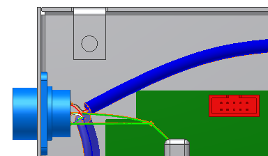

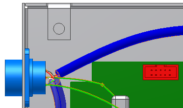

Chcete-li zobrazit nejlepší umístění spojky v sestavě, umístěte spojku ke drátům před předefinováním spojky u segmentu.
  1. V prohlížeči nebo grafickém okně klikněte na spojku, klikněte pravým tlačítkem a z místní nabídky vyberte položku Drát spojky.
  2. Klikněte na položku Drát 2, na který má být umístěn podélný spoj.
    Drát se rozdělí a do prohlížeče bude zařazen pod jedinečným názvem Drát 2_1.
  3. Klikněte na položku Wire3, klikněte pravým tlačítkem a z místní nabídky vyberte položku Spojka.
  4. Klikněte na spojku.
  5. V potvrzovacím dialogu kliknutím na tlačítko OK odstraníte nadbytečné dráty.
    Nadbytečné dráty (dráty, které sdílejí společný bod při spojení) budou odstraněny.
