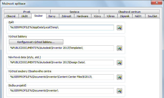

Ve výchozím nastavení se šablony aplikace Inventor dodávané s aplikací Autodesk Inventor nacházejí v umístění: C:\Program Files\Autodesk\Inventor <verze>\Templates nebo ve složce C:\Users\Public\Documents\Autodesk\Inventor <verze>\Templates. V možnostech aplikace lze také využít nástroj Vyhledávání šablon. viz obrázek 1 Pokud pracujete v síťovém prostředí, nebude se tato složka nacházet na místním pevném disku, ale ve sdíleném umístění na síti. Pokud si tímto umístěním nejste jisti, obraťte se na správce IT nebo CAD.

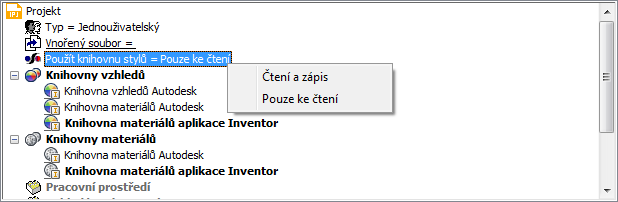

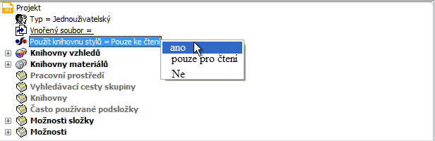

Krok 2: Aktivujte novou verzi aplikace Inventor a v dialogu projektu vyberte výchozí projekt. Potom potvrďte hodnotu „Použít knihovnu stylů“ a nastavte možnost „Použít knihovnu stylů“= „Ano“ nebo „Použít knihovnu stylů“=„Čtení i zápis“.
Tipy: V aplikaci Inventor 2012 byla z nastavení souboru projektu odstraněna možnost „Použít knihovnu stylů“= „Ne“. To znamená, že počínaje aplikací Inventor 2012 jsou při otevření automaticky vyčištěny všechny styly z dokumentů aplikace Inventor, které odpovídají některému stylu z knihovny stylů. Pokud tedy definujete vlastní styl podle vlastních šablon a ne podle knihovny stylů ve staré verzi, je vhodné nastavením možnosti „ Použít knihovnu stylů“=„ Ano“ nebo „Čtení i zápis“ uložit vlastní styl vlastních šablon do knihovny stylů nové verze aplikace Inventor. Viz obrázky 2 a 3.
Obrázek 2
Obrázek 3

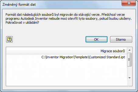

Krok 3: Otevřete starší přizpůsobenou šablonu a pro účely migrace ji uložte. Viz obrázek 4.
Obrázek 4

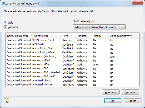

Krok 4: Vlastní styly vlastní šablony uložte do knihovny stylů. Kliknutím na kartu Správa > Styly a normy > příkaz Uložit zobrazíte dialog Uložení stylů do knihovny stylů. Ve výchozím nastavení jsou všechny místní styly ve sloupci „Uložit do knihovny“ nastaveny na hodnotu „Ano“. Potom potvrďte, zda mají být ukládány do knihovny stylů. Ve sloupci Změny lze také nalézt hodnotu „Místní“ a ve sloupci Umístění „Obě“. To znamená, že se tento styl nachází v místní knihovně i v knihovně stylů, ale jeho hodnota je v obou knihovnách různá. Rozhodněte se tedy, který z nich lépe odpovídá vašim potřebám. Viz obrázek 5. Pokud zachováte rozdílné styly, a na jejich základě dojde k vytvoření nového souboru, zobrazí se dialog Upozornění. Viz obrázek 6.
