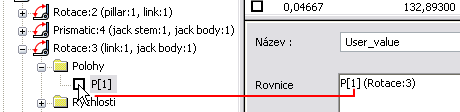

10+cos(P[1] (Rotace: 1) - PI/6)+20*abs(P[3] (Sférický: 2)) kde P[1] (Rotace:1) je poloha 1. stupně volnosti spoje s názvem Rotace:1 P[3] (Sférický:2) je poloha 3. stupně volnosti spoje s názvem Sférický:2. Poznámka: Proměnnou můžete přidat kliknutím na pole vlevo od proměnné v prohlížeči dialogu Okno grafů.
Aplikace zkontroluje název a výraz v reálném čase, ale křivky vypočítá až po zastavení simulace . Po ověření názvu a výrazu software umístí novou proměnnou do složky User variables. Lze ji použít pro veškeré zpracování včetně vytváření nové křivky.
