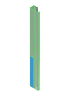

  1. Stejně jako u modelu rozbalení, který jste vytvořili, nejdříve určíte pevnou plochu. Klikněte na plochu zobrazenou na obrázku.
    Jakmile vyberete zobrazenou plochu, zvýrazní se ohyby, které můžete vzhledem k této rovině rozvinout:

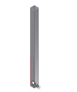

  2. Kliknutím vyberte ohyb tvořící 90stupňový roh, který je k vám nejblíže:

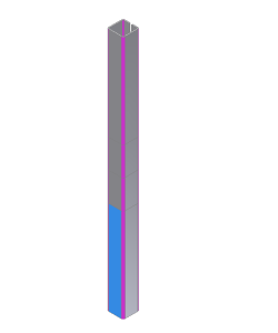

    Jakmile ohyb vyberete, zobrazí se náhled součásti v rozloženém stavu.
Nyní dokončíte vytváření prvku Rozvin.
