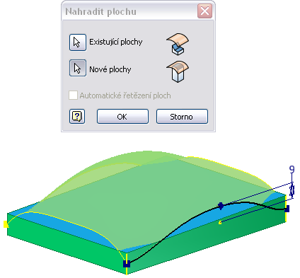

  1. Na kartě 3D Model na panelu Povrchy zobrazte kliknutím na šipku rozevíracího seznamu všechny dostupné příkazy.
  2. Vyberte příkaz Nahradit plochu.
  3. Vyberte možnost Existující plochy a potom vyberte horní rovinnou plochu. Změňte výběr na Nové plochy a vyberte šablonovaný povrch, který bude tvořit novou plochu.
  4. Kliknutím na tlačítko OK nahradíte rovinnou plochu šablonovaným povrchem.
  5. Vyberte v prohlížeči, šablonovaný povrch a potom vypněte v místní nabídce viditelnost.

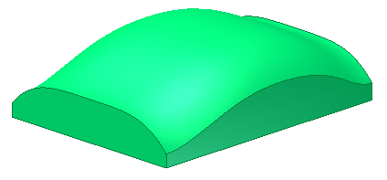

    Horní povrch součásti nyní odpovídá tvaru vytvořeného povrchu.
