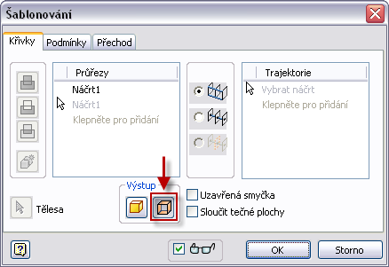

V další části vytvoříte šablonový povrch pomocí dvou rovnoběžných křivek spline sloužící jako řezy a čelní křivky spline sloužící jako řídící příčka.
  1. Spusťte příkaz Šablonování.
  2. V dialogu vyberte v poli Výstup položku Povrch.
  3. Vyberte dvě rovnoběžné křivky spline, které budou splňovat průřezy.
  4. Jednou z následujících metod změňte typ výběru na Trajektorie a potom vyberte spline, kterou jste vytvořili jako řídící příčku:
    • Klikněte pravým tlačítkem myši a v místní nabídce vyberte položku Trajektorie.
    • Vyberte v dialogu v panelu Trajektorie položku Kliknutím přidejte.
  5. Kliknutím na tlačítko OK vytvořte povrch.
Nový povrch se zobrazuje v prohlížeči jako šablonovaný prvek a rovněž ve složce Povrchová tělesa.
