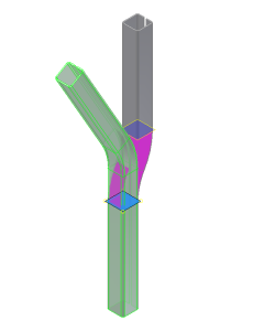

  1. Kliknutím vyberte dolní zakřivenou plochu jako na obrázku.
    Když vyberete plochy, zobrazí se náhled stavu modelu, který vznikne rozbalením vybrané položky.

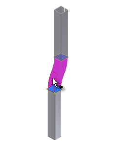

  2. V tomto cvičení zcela narovnáme trubku. Klikněte na horní zakřivenou plochu (nikoli na obrázek náhledu) a vyberte druhou sbalenou plochu.
    Jakmile vyberete druhou sbalenou plochu, v modelu se znovu zobrazí náhled výsledku rozbalení.
  3. Kliknutím v dialogu Rozvin na tlačítko Použít narovnáte model, tak jak je zobrazeno v náhledu a resetujete dialog pro další rozvinutí.
