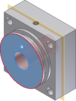

  1. Spusťte příkaz Díra.
  2. V rozbalovací nabídce Umístění vyberte položku Soustředné.
  3. Nyní je povolena možnost výběru Rovina. Chcete-li definovat rovinu, vyberte přední plochu válcového tvaru.
  4. Nyní je povolena možnost výběru Soustředná reference. Vyberte k umístění díry ve středu kruhové plochy hranu válce.
  5. Nastavte průměr na hodnotu 14 mm.
  6. Možnost Ukončení nastavte na hodnotu Skrze vše.
  7. Kliknutím na tlačítko OK vytvoříte průchozí díru.
