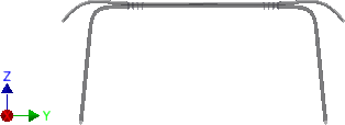

  1. Klikněte na výchozí pohled.
  2. Pomocí nástroje ViewCube otočte pohled tak, aby odpovídal následujícímu obrázku.
  3. V nástroji ViewCube klikněte pravým tlačítkem na plochu s popiskem Pravá a vyberte položku Nastavit aktuální pohled jako nárys.
