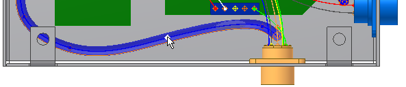

  2. Na pásu karet klikněte na kartu Kabely a svazky panel Vytvořit Vytvořit segment. .
  3. Umístěte kurzor nad segment svazku, který chcete větvit, a klikněte na pracovní bod segmentu, který je zobrazen jako počáteční bod větvení.

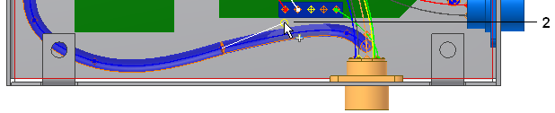

  4. Změňte odsazení na 0,470 a vyberte jeden bod (2) mezi segmentem a konektorem LTP:1.

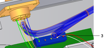

  5. Pro poslední bod (3) změňte odsazení na hodnotu 0,270 a potom zvolte plochu konektoru LTP:1 blízko kolíku 3.
  6. Klikněte pravým tlačítkem myši a zvolením položky Dokončit dokončete odbočku s tvarem stejným jako na obrázku.
