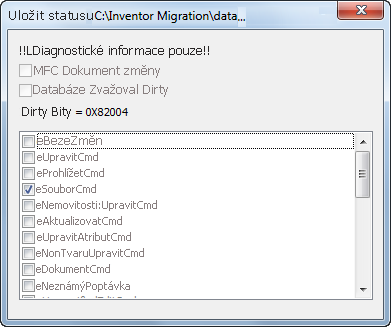

- Stisknutím kláves CTRL+D v dialogu O aplikaci Autodesk Inventor zobrazíte praporek migrace. Viz obrázek 1 a obrázek 2.
Obrázek 1 – Nutné migrovat
Obrázek 2 – Migrace není potřeba

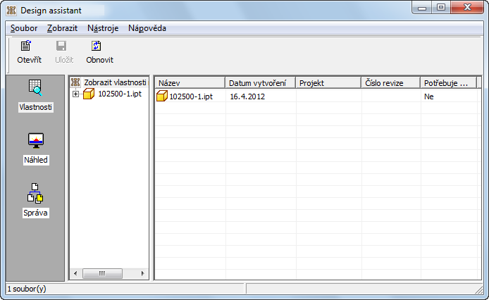

- Otevřete soubory nebo celou složku. V nástroji Design Assistant vyberte možnost Pohled a klikněte na možnost Upravit. Tím přidáte sloupec s názvem „Potřebuje migraci“. Viz obrázek 3 a 4.
Obrázek 3
Obrázek 4
Poznámka: Chcete-li zobrazit vlastnosti sloupce, klikněte na položky Pohled > Detaily.
Soubory v okně Design Assistant lze otevřít přímo v aplikaci Inventor.
