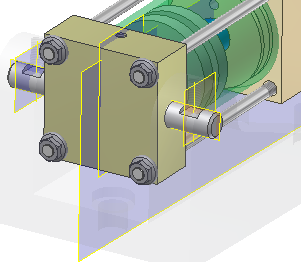

    Dlouhá a krátká hřídel by měly být symetricky zavazbené, jak vyplývá z následujícího obrázku. Hřídele mohou stále volně rotovat, ale vazby, které zajišťují jejich polohu vzhledem k ostatním komponentám, jsou na místě.

  3. Umístěním vazby Proti sobě/proti sobě zarovnejte oba pojistné kolíky axiálně k děrám na konci podsestavy Cylinder Body Sub_Assy. Dlouhá část musí směřovat ke středu obou pojistných kolíků a plochá oblast musí být natočena nahoru, jak je tomu na obrázku.

  8. Ve složce Pojistný kolík vyberte položku Pracovní rovina1 a  a rovinu XZ Počátek a ve středu plochého vyříznutí vytvořte pracovní osu. Ve středu ploché části by se měla zobrazit pracovní osa jako na obrázku.
