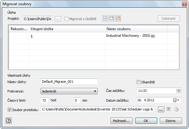

- Z rozevírací nabídky Vytvořit úlohu vyberte položku Migrovat soubory... Získáte tak přístup k dílčímu dialogu Migrovat soubory. V dialogu Migrace souborů postupujte následujícím způsobem. Kliknutím na tlačítko Nastavení projektu vyberte projekt aplikace Vault nebo vyberte projekt aplikace Vault kliknutím na tlačítko Prohlížeč a přidáním projektu, složky nebo součásti k migraci. Doporučujeme projekt k migraci přidat pomocí tlačítka Přidat projekt. Viz obrázek 3.
Poznámka: Zkontrolujte, zda je zaškrtnuto políčko Migrovat z úložiště.
Obrázek 3
- V rámečku Vlastnosti úloh:
- Chcete-li migrovat všechny soubory projektu najednou, zaškrtněte políčko Okamžitě.
- si všimněte, že můžete odložit migrace na později – migrace mohou proběhnout například po skončení pracovní doby, kdy všichni uživatelé aplikace Inventor přestali pracovat. Nastavte požadovaný čas a datum v odpovídajících textových polích.
- Zadejte název a umístění souboru protokolu.
- V dolní části dialogu Migrace souborů klikněte na tlačítko Možnosti. K dosažení optimálního výkonu se doporučuje nevytvářet přílohy vizualizací jako součást migrace. Uživatelé aplikace Vault Professional mohou k pozdější aktualizaci příloh vizualizací použít Procesor úloh, ale k dosažení nejlepších výsledků byste měli dočasně upravit nastavení správy vizualizací a zachovat existující soubory DWF.
Místní kopie souborů by měly být zachovány, dokud nebude dokončena veškerá migrace a je vhodné opatřit je komentářem, aby bylo možné v případě potřeby později identifikovat každou novou verzi migrovaného souboru jako migrovanou úspěšně.
- Kliknutím na tlačítko OK v dialogu Migrace souborů migrujte soubory.
