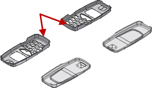

  3. K určení umístění vtoku jsou dostupné dvě instance modelu Exp-Mobile Top. Otočte model tak, aby se shodoval s následujícím obrázkem. Vytvořte umístění vstupu v každé z poznamenaných oblastí.

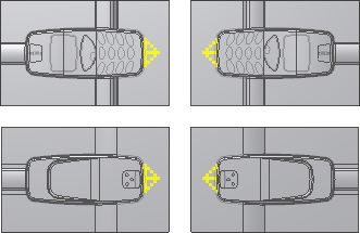

  4. Přibližte zobrazení konce modelu Exp-Mobile Top zobrazeném na následujícím obrázku. Vyberte bod vedle středu tenkého rovinného povrchu a dokončete výběr Umístění.
    Výběr na tomto povrchu naváže umístění vtoku k tomuto povrchu. Umístění vtoku na povrchu je zpočátku určeno vybraným bodem. Chcete-li změnit tuto polohu mohou být přesné hodnoty U a V přiřazeny v dialogu Umístit vtok.

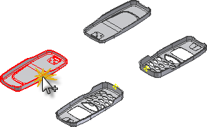

  9. Vyberte komponentu Exp-Mobile Bottom jak je zobrazeno na následujícím obrázku.
  10. Přibližte oblast modelu Exp-Mobile Bottom tak, jak je znázorněno na následujícím obrázku. Vyberte bod vedle středu dolního povrchu a dokončete výběr Umístění.
