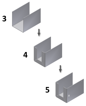

Existuje několik dalších způsobů jak návrh začít. Než začnete s kroky výukového programu prohlédněte si typický pracovní postup, který vytváří podobný model:
  1. První běžný krok je vytvoření náčrtu uzavřeného profilu.
  2. Pomocí náčrtu uzavřeného profilu se jako základní prvek modelu vytvoří prvek plochy plechu.
  3. Po vytvoření základního prvku plochy můžete přidávat prvky příruby.
  4. K existujícím prvkům příruby lze přidat další prvky příruby s automatickou tvorbou pokosu.
  5. Nakonec může model dokončit série prvků díry.
Použití prvku Plocha jako základního prvku je v pracovním postupu samostatného návrhu zcela běžné. Plechová součást, kterou vytváříte, však často musí zapadat do existujících součástí sestavy nebo na ně musí jít nasadit. V další části výukového programu, otevřete existující sestavu a vytvoříte podobnou součást jako je na obrázku. Použijete geometrii vybranou v sestavě ke stanovení velikosti a pozici prvků, které budete vytvářet.
