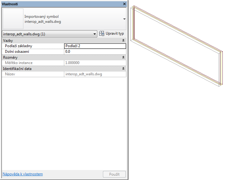

  4. Další informace o importovaných objektech získáte kliknutím na symbol importu a na kartu Upravit | <název souboru>panel Importovat instanci (Dotaz) a následným výběrem bloků stěn jako předmětů dotazu.
    Jako výsledek dotazu bude zobrazen typ objektu, název bloku (shodný s názvem importovaného výkresu) a název hladiny a stylu, pokud existuje.
    Chcete-li režim Dotaz ukončit, stiskněte klávesu Esc.

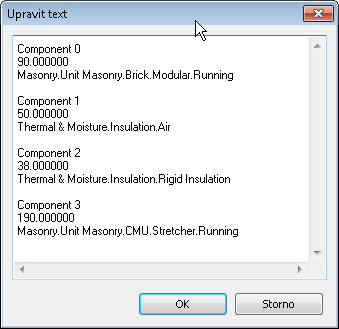

    Poznámka: Importovaný výkres lze úplně nebo částečně rozložit. Chcete-li pracovat s importovanými konstrukčními objekty, proveďte jejich částečný rozklad.
  5. Klikněte na kartu Upravit | <název souboru> panel Importovat instancirozevírací seznam Rozložit (Částečně rozložit).
    Částečný rozklad na importovaném výkresu umožňuje zobrazit vlastnosti jednotlivých objektů.
    Částečně rozložené stěny aplikace aplikace AutoCAD Architecture v aplikaci Revit
