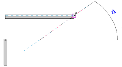

  6. Na kreslicí ploše klikněte na místě, kde by se měl nacházet počátek sloupu s ohledem na nastavení výšky prvního kliknutí na panelu Možnosti.
  7. Klikněte na místě, kde by se měl nacházet konec sloupu s ohledem na nastavení výšky druhého kliknutí na panelu Možnosti.
Sloup je umístěn, definován dvěma kliknutími a jejich přiřazenými podlažími.
