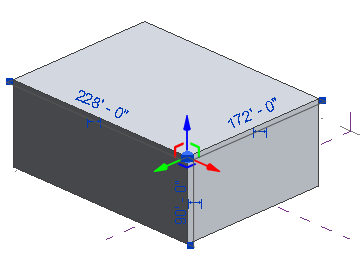

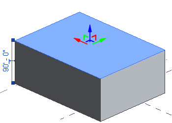

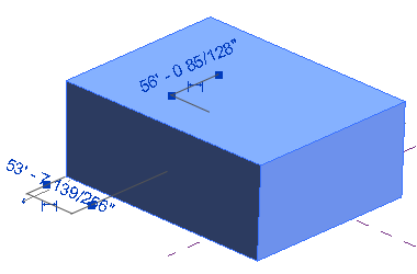

Je možné vybrat buď celý tvar nebo libovolnou z jeho hran, povrchů nebo vrcholů., Přesunutím kurzoru na libovolný prvek tvaru jej zvýrazněte a kliknutím vyberte, nebo stisknutím klávesy Tab zvýrazněte všechny prvky tvaru a kliknutím vyberte celý tvar. Opakovaným mačkáním klávesy Tab můžete přepínat mezi prvky určenými k výběru, a kliknutím požadovaný prvek vybrat, jakmile se zvýrazní.
Na následujícím obrázku jsou ukázány možnosti výběru u tvaru.
| Prvek tvaru | Vybraný prvek tvaru |
| Hrana |
| Povrch |
| Vrchol |
| Celý tvar |
