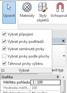

Pomocí následujících možností lze řídit prvky, které jsou k dispozici pro výběr a chování výběru.
Tyto možnosti jsou k dispozici následovně:
Vybrat připojeníMožnost Vybrat připojení vyberte, pokud chcete, aby bylo možné vybrat připojené soubory a jednotlivé prvky v nich.
Připojené soubory mohou obsahovat následující možnosti:
Chcete-li vybrat celý připojený soubor a všechny jeho prvky, přesuňte kurzor nad připojený soubor, dokud se nezvýrazní a klikněte na něj.
Chcete-li vybrat jednotlivý prvek v připojeném souboru, přesuňte kurzor nad prvek, stisknutím klávesy TAB jej zvýrazněte a klikněte na něj.
Pokud výběr připojených souborů a jejich prvků koliduje s možností vybrat prvky v projektu, tuto možnost zakažte. I pokud je možnost Vybrat připojení zakázaná, můžete stále provést uchopení a zarovnání na prvky v připojených souborech.
Vybrat prvky podkladůMožnost Vybrat prvky podkladů povolte, pokud chcete, aby bylo možné vybrat prvky obsažené v podkladu.
Pokud výběr prvků podkladů koliduje s možností vybrat prvky v pohledu, tuto možnost zakažte. I když je možnost Vybrat prvky podkladů zakázaná, můžete stále provést uchopení a zarovnání na prvky v podkladu.
Vybrat zamknuté prvkyMožnost Vybrat zamknuté prvky povolte, pokud chcete, aby bylo možné vybrat prvky, které jsou zamknuty na místě a nelze je přesunout.
Pokud výběr zamknutých prvků koliduje s možností vybrat jiné prvky v pohledu, tuto možnost zakažte. Můžete například chtít vynechat zamknuté prvky z křížového výběru.
Vybrat prvky podle plochyMožnost Vybrat prvky podle plochy povolte, pokud chcete, aby bylo možné vybrat prvky kliknutím na vnitřní plochy místo hran. Tuto možnost povolte, aby bylo možné vybrat stěny nebo podlaží kliknutím na jejich střed.
Pokud je tato možnost povolena, použije se na všechny pohledy modelů a detailní pohledy. To však neplatí v případě, že stylem zobrazení je možnost Drátový model.
Pokud je tato možnost zakázána, je nutné pro výběr kliknout na hranu prvku.
Táhnout prvky výběruMožnost Táhnout prvky výběru povolte, aby bylo možné přetáhnout vybraný prvek.
Chcete-li zabránit náhodnému přesunutí vybraného prvku, tuto možnost zakažte.
Tato možnost se použije u všech prvků ve všech kategoriích modelů a poznámek.
