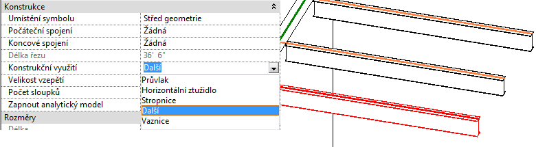

Aplikace Revit určí Vlastnost konstrukčního použití nosníku automaticky na základě konstrukčních prvků, které příslušný nosník podpírají. Hodnota parametru konstrukčního použití určuje styl čáry nosníku v hrubém pohledu.
Konstrukční použití je možné změnit před nebo po umístění nosníku. Pomocí dialogu Styly objektu změňte konstrukční použití. Další informace naleznete v části Styly objektů. Parametr konstrukčního použití je možné zahrnout do výkazu konstrukčních rámů, což umožňuje výpočet množství průvlaků, nosníků, vaznic a horizontálních vzpěr. Další informace naleznete v části Zadání vlastností výkazů.
Hodnoty konstrukčního použití pro nosníky
Nosníky lze připojit k libovolnému konstrukčnímu prvku včetně konstrukčních stěn. Další informace naleznete v části Konstrukční stěny.
Výchozí nastavení konstrukčního použití lze změnit na paletě Vlastnosti. Následující tabulka uvádí výchozí automatické nastavení Konstrukčního použití pro nosníky na základě připojených prvků:
