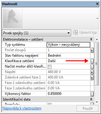

Tvorba klasifikace zatížení pro spojky
  1. Otevřete elektrické zařízení v Editoru rodin.
  2. Na kreslicí ploše vyberte elektrickou spojku.
  3. Na paletě Vlastnosti klikněte na tlačítko vpravo od hodnoty Klasifikace zatížení.
  4. V dialogu Přiřadit parametr rodiny klikněte na možnost Přidat parametr.
  5. Na paletě Vlastnosti parametru vytvořte parametr klasifikace zatížení. Viz Vytvoření parametrů projektu.
