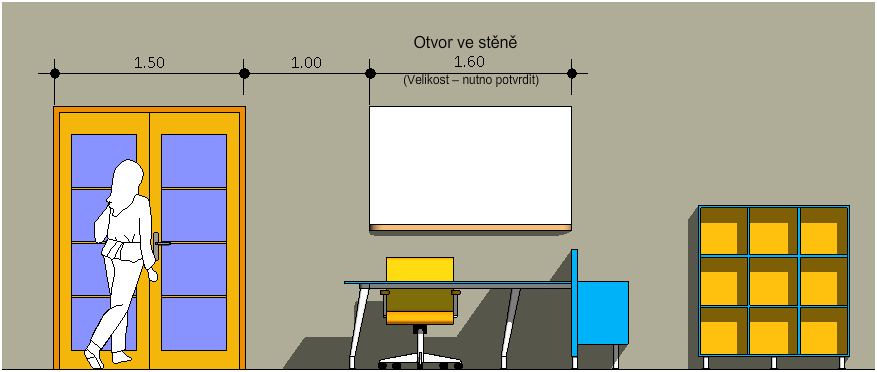

Dodatečný text můžete přidat nad, pod nebo na obou stranách hodnoty trvalé kóty nebo ekvivalentního textového popisku (EQ).
Příklad
