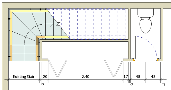

Hodnotu trvalé kóty nebo ekvivalentní textový popisek (EQ) lze nahradit vlastním textem, jak je znázorněno na následujícím obrázku.
Hodnotu kóty můžete rovněž nahradit variantami v rámci třídy prvku, jak je znázorněno níže.
