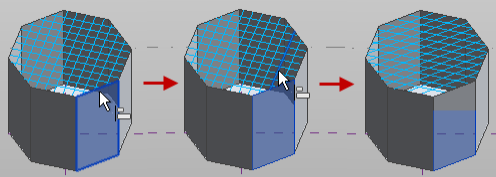

Je možné zarovnat osnovy UV k rozdělenému rovinnému povrchu pomocí přímé hrany povrchu použité jako reference nebo externí reference. Tato metoda umožňuje otáčet osnovy, které mají být zarovnány ke zvoleným hranám.
  1. V prostředí koncepčního návrhu vyberte rozdělený rovinný povrch, který chcete upravit.
  2. Klikněte na kartu Upravit | Rozdělený povrchpanel Upravit (Zarovnat).
  3. Vyberte hranu rozděleného povrchu, ke které chcete provést zarovnání.
  4. Vyberte čáru osnovy U nebo V na rozděleném povrchu.
    Rozdělený povrch se aktualizuje a vybraná osnova U nebo V se zarovná s hranou rozděleného povrchu. Parametry otočení na rozděleném povrchu se také aktualizují, aby odpovídaly novému úhlu.
