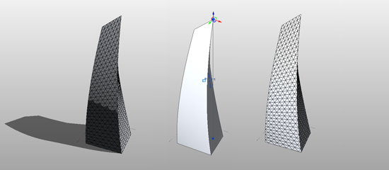

Racionalizace povrchů
Řadu povrchů (jako jsou rovinné, přímkové, rotované a dvojitě zakřivené povrchy) je možné dělit a zjednodušit je tak na parametrické sestavitelné komponenty.
K racionalizaci povrchu použijte následující pracovní postup.
  1. Rozdělte povrch. Viz část Rozdělení povrchu osnovami UV.
  2. Proveďte vzorování povrchu. Viz část Vzorování povrchů.
  3. Ve výchozím nastavení je povrch rozdělen osnovami UV. Použijte na povrch rodinu komponent vzoru. Viz část Rodiny komponent vzoru.
