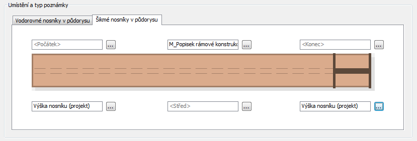

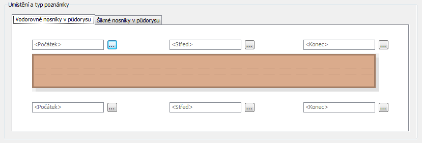

Karty pro rovné/skloněné nosníky: rovné i skloněné nosníky používají stejné možnosti opatřování popisky. Na kartách lze vytvářet různé poznámky ke každému typu instance nosníku.
Chcete-li vytvořit specifické popisky pro rovné nosníky, proveďte úpravy na kartě Rovné nosníky v půdorysu.
Chcete-li vytvořit specifické popisky pro skloněné nosníky, proveďte úpravy na kartě Skloněné nosníky v půdorysu.

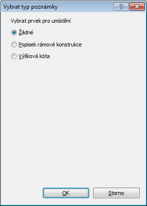

Umístění poznámek: ve středu stránky s kartami je obrázek nosníku obklopený šesti textovými poli. Tato pole představují umístění popisků tak, jak se objevují kolem nosníku. Tlačítky se otevře dialog Vybrat typ poznámek, kde se definuje a upravuje popisek.
Žádné: Popisky nesledují žádný konkrétní bod na nosníku. Změny délky nosníku nebudou mít za následek pohyb popisku.
Popisek konstrukčního rámu: Viz část Popisky konstrukčních rámů.
Výšková kóta: Viz část Výškové kóty.
