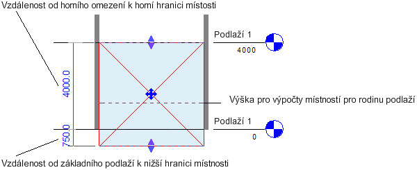

V pohledu řezu se výška místnosti graficky změní upravením horní a spodní hranice místnosti. Pokud graficky změníte hranice místnosti, aplikace Revit automaticky aktualizuje odpovídající parametry místnosti: Horní limit, Odsazení limitu a Odsazení základny. (Viz část Definování parametrů výšky místnosti.)
Chcete-li graficky změnit výšku místnosti
Viz část Místnosti v pohledech řezu.
Viz část Výběr místnosti.
Aplikace Revit zobrazí horní a spodní ovládací prvky se šipkami.
Aplikace Revit zobrazí dočasné kóty za účelem indikace vzdálenosti horní a spodní hranice od horního limitu a podlaží základny místnosti. Pokud chcete, můžete zadat hodnotu přímo. Viz část Dočasné kóty.
Přerušovaná čára napříč místností udává výšku výpočtu, což je výška, kde aplikace Revit vypočte plochu a obvod místnosti. Výška výpočtu je typový parametr pro podlaží. Viz část Výška výpočtu. Přerušovaná čára se pro výšku výpočtu zobrazí, pouze pokud vyberete pohled řezu.
