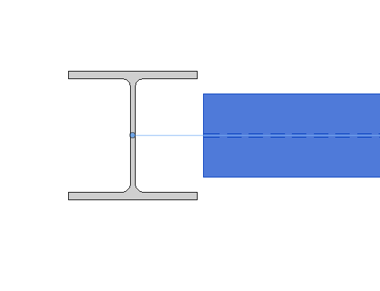

Úchyty nosníku jsou body připojení nosníku. Úchyty nosníku se zobrazují jako malé vyplněné kroužky, které indikují, kde je konec vybraného nosníku připojen ke sloupu nebo stěně.
Poznámka: Přemístěním úchytů nosníku se změní délka přizpůsobení.

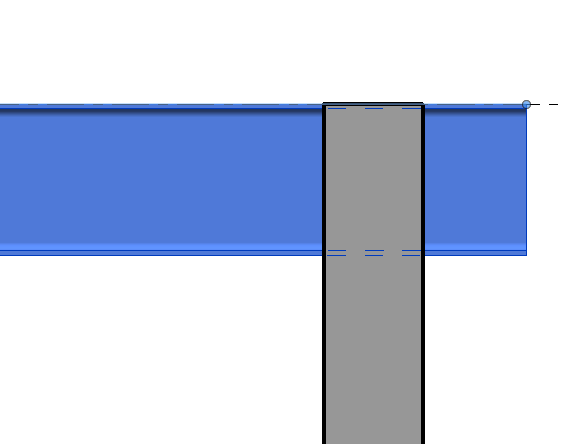

Nosník a sloup v půdorysu s úchyty nosníku ve středu sloupu
Sloupy jsou opatřeny neviditelným ohraničujícím kvádrem, který určuje umístění uzlu nosníku.

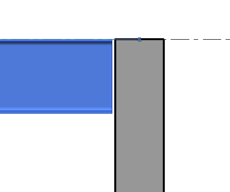

Na následujícím obrázku je ukázán pohled řezu nosníku, který je připojen ke stěně. Úchyt nosníku je vidět v horním středu stěny.
Nosník je ve výchozím nastavení omezen podlažím. Ve výsledku lze připojení nosníku změnit pouze v horizontálním směru.
