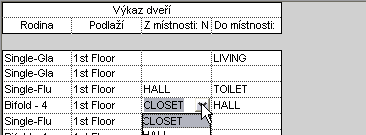

Do výkazu dveří můžete zahrnout informace o místnosti, do níž vedou dveře, a o místnosti, ze které vedou dveře. Obvykle je místnost, do které a ze které vedou dveře, označena pomocí otevírání dveří. Na následujícím obrázku například vedou dveře číslo 56 z haly do ložnice.
Jestliže například po umístění dveří změníte jejich otevírání, neprojeví se změny automaticky ve výkazu. Ve výkazu zůstanou zachována data původního umístění dveří. Z tohoto důvodu konkrétní zárubeň u dveří číslo 56 vždy (ve výchozím nastavení) vede z haly do ložnice bez ohledu na otevírání dveří. Chcete-li, aby dveře číslo 56 vedly z ložnice do haly, můžete změnit otevírání dveří v půdorysném pohledu a potom upravit příslušné pole ve výkazu dveří.

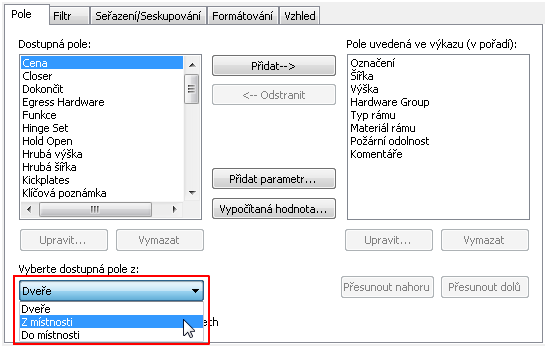

Zahrnutí informací o místnosti do výkazu dveří:
Vytváříte-li nový výkaz dveří, proveďte následující kroky:
panel Vytvořit
rozevírací seznam Výkazy
Seznam Dostupná pole se aktualizuje a zobrazí se v něm všechny parametry s předponou Do místnosti nebo Z místnosti, které jsou pro místnost k dispozici.
Otevře se výkaz dveří. Protože se v polích Do místnosti a Z místnosti automaticky neprojeví změny otevírání po umístění dveří, můžete tato pole upravit výběrem hodnoty ze seznamu.
